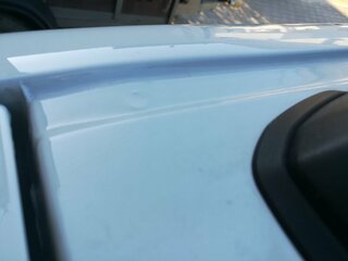

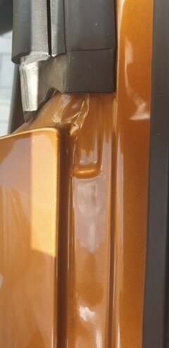

Nachdem mein erster riss anstandslos behoben wurde. Liegt zurzeit eine erneute Garantieanfrage bei Dacia vor, diesmal sind die Risse wieder in der Dichtmasse, allerdings nicht mehr bei der Heckklappe sondern vorn zum Übergang der hinteren Türen auf jeder Seite ca 1-3 cm Risse. Es hört nicht auf damit, ebenfalls haben wir bei der Begutachtung unseres Fahrzeuges festgestellt das seit der letzten Reparatur die Heckklappe nicht mehr gerade sitzt und Kratzer an der Stoßstange verursacht. Wird natürlich auch behoben

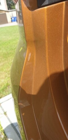

Zu meinem Riss oben haben sich nun noch zwei ca. 2cm lange Risse dazugesellt.
Blöder Fehler weils eigentlich ein Konstruktionsfehler ist. Und den wird man wohl nicht so schnell beheben.
Ich habe einen ca 1 cm langen Riss direkt bei Auslieferung des Fahrzeuges gesehen und moniert.
Nun gheht der Wagen Mitte August ins AH, wird zerlegt und zum Lacker gebracht, dort soll wohl das ganze Dach lackiert werden. Leider muß ich den Wagen nach Fulda bringen, sind ca 40 km von mir weg, der Lacker nur 10.
Da aber die Antenne mit abgebaut wird, hab ich gleich angefragt ob man mir nicht gleich die Haifisch-Antenne verbauen könnte, so hätte ich nur die Materialkosten. Autohaus macht das.

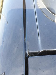

dann bin ich wohl nun mit von partie...grad entdeckt
