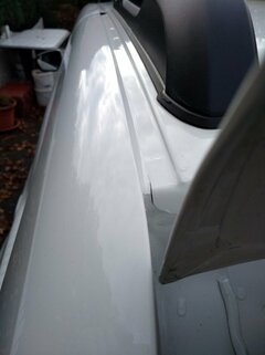

1.Bild Linke Seite die Ursache " Wassereinbruch" im Radinnenkasten-Kofferraum

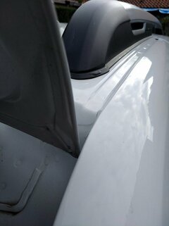

2.Bild Rechte Seite Riss kaum zu sehen alles noch dicht und trocken.
IMG_20191109_123534.jpgIMG_20191109_123534.jpgIMG_20191109_123534.jpgIMG_20191109_123541.jpg Rechte Seite kleiner Riss, alles innen noch trocken!
Wie versprochen die Bilder vom Dach!
