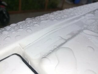

Hallo alle miteinander, ich habe diese Risse auch. Also am Freitag ab zum AH und da einen Schock bekommen.... Der Meister sah es sich an und sagte, das sei normal, es gäbe zum jetzigen Zeitpunkt kein Handlungsbedarf:veryangry: Na gut dachte ich, muss ich halt ne andere Richtung einschlagen... Fetten Brief per Mail an seinen Chef geschickt und mal sehen ob es nun immer noch keinen Handlungsbedarf gibt :blink:Bild zeigt den Riss links, rechts ist der noch nicht so groß . Ich übertreibe doch nicht, oder?Werde berichten. IMG_20190428_173709.jpg

Hallo alle miteinander, ich habe diese Risse auch. Also am Freitag ab zum AH und da einen Schock bekommen.... Der Meister sah es sich an und sagte, das sei normal, es gäbe zum jetzigen Zeitpunkt kein Handlungsbedarf:veryangry: Na gut dachte ich, muss ich halt ne andere Richtung einschlagen... Fetten Brief per Mail an seinen Chef geschickt und mal sehen ob es nun immer noch keinen Handlungsbedarf gibt :blink:Bild zeigt den Riss links, rechts ist der noch nicht so groß . Ich übertreibe doch nicht, oder?Werde berichten. Anhang anzeigen 77487
Hatte meinen vor ein paar Tagen da wegen der Risse ,waren auch sehr klein und wurden ohne Probleme entfernt.Auto war 3 Tage in der Werkstatt. Es ist ein Mangel und der sollte behoben werden.
ich hab auch so einen kleinen Riss (etwa 7mm langer Haarriss). Hab den Händler Foto machen lassen damit das in die Garantiehistorie kommt und inzwischen kommt ein Tropfen Klarlack drauf.
Wenn es bei so einem kleinen Riss ohne Folgen bleibt kann ich damit leben. Ist halt der preiswertestes SUV und noch dazu ein Franzose mit rumänischen Migrationshintergrund :lol:

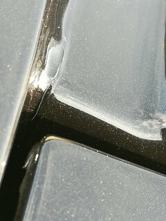

Hier mal ein Foto des Risses an meinem Duster.Anhang anzeigen 77586
Den hätte ich aber weg machen lassen,an meinen war der einen halben cm lang und wurde ohne Diskussion behoben.Will man das Auto zb.in 3Jahren wieder abgeben ziehen die Autohäuser 1000 Euro ab.Dann ist das ein erheblicher Schaden als Argument.Das ist jetzt mal meine eigene Meinung.
