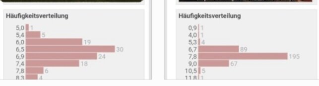

Vielleicht können ein paar Fakten von Spritmonitor helfen...links der Benziner, rechts der LPG. Man erkennt ca. 1 Liter Mehrverbrauch (bei 30% Mehrverbrauch müssten es 2 Liter mehr sein).Screenshot_20220417-081915_Gallery.jpg
LPG kostet in dem Augenblick 1,15 €, Benzin 2,04€.
