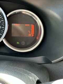

Hallo, habe einen fast 3 Jahre alten Lodgy 1,3 TCe 100 (Polen Import). Nun will ich das Fahrzeug demnächst über einen Bekannten warten lassen, welcher aber kein Programm für die Rückstellung der Service anzeige hat.
Also habe ich das hier auch empfohlene ddt4all auf meinen Rechner geladen und dort bei Servicewartung auf Rückstellung gegangen. hat gepiept und mir wurden wieder 30tkm und 720 tage angezeigt bis zur nächsten Wartung. Dann habe ich den Fehlerspeicher ausgelesen, alles gelöscht und einen tag später geschaut..scheint funktioniert zu haben denn da standen nächste Wartung in 719 Tagen.
Nun sehe ich aber beim Starten im Bordcomputer immer das angegangene Foto mit dem Wartungsschlüssel. Es ist Kein Fahrzeug/Auto wie bei den meisten Abbildungen hier zu sehen- aber ich weiß nicht ob der Lodgy nicht doch bald meckert wegen einer Inspektion. Diese wäre Ende Juni eigentlich fällig.
Was sagt ihr zu dem Symbol mit dem Wartungsschlüssel ohne Auto dabei?

Ich meine ist normal und wenn's dann wieder fällig ist kommen km dazu, glaube 3 oder 5tkm die dann zurück zählen.

Also ist der Schraubenschlüssel jetzt auch weg?
Nein das nicht
