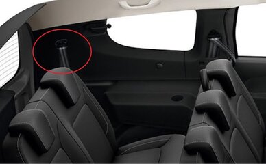

Auf die Bemerkung auf die Suche nach den Gurtbefestigungspunkten wurde nicht eingegangen!
Hat er vielleicht hinten sogar Gurte drin?
(oder sie sind zwar nicht da, aber ihre Verankerung vorhanden?)
Liegt vielleicht der Teppich des Fünfsitzers auf den Haltepunkten der 3. Sitzreihe?
