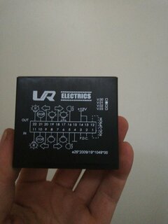

So habe jetzt den kompletten Anhänger durchgecheckt soweit alles in Ordnung jetzt habe ich einen Freund gefragt ob er sein Auto kurz ausleihen kann dass ich kurz den Hänger anstecke alles funktioniert kein Problem jetzt habe ich hinten in den Kofferraum hinein geschaut wo du sie ganze Kabelbäume hingehen und habe gesehen dass dieses Relais was ich immer anfangen mit sende einfach nur drinnen liegt und gar nicht angeschlossen ist die Kabel wurden nur miteinander verbunden

Das wäre aber nicht schlecht denn die Montage alleine hat mich 600 € gekostet inklusive Anhängekupplung bin ich bei 1200 gewesen daher momentane Situation mit diesem Corona ist natürlich haben die Werkstätten alle Zoo und heben nicht ab was kann ich also tun? Kann ich das selbst anschließen der steckt da liegt auch hinten im Auto hinter der Abdeckung brauche den Hänger dringend damit ich Holz führen kann
Wenn der Stecker für das Modul da zu finden ist, die Leitungen daran am Kabelbaum angeschlossen sind, dann steck das Modul doch dran und probier es aus

so schnell raucht die UCH nicht ab. Ich vermute, das vor den Ausgängen elektronische Sicherungen integriert sind. Die schalten bei Masseschluss ab und müssen dann zurückgesetzt werden, indem man die Steuerung spannungslos macht.
Mit 'nem Stecker gezeigt, dass alles funktioniert? Ja klar, wahrscheinlich waren da LED drin, dann lag auch keine Last an und alles war tutti...
Am Besten wirklich freundlich und bestimmt (wer hatet verliert) in der Werkstatt reklamieren, dass das Modul eingebaut wird, wie es vorgesehen ist. Geht heute halt nicht mehr so wie "früher" als man einfach alles anzwacken konnte.
Zum Preis für die AHK sag' ich jetzt mal nur eines :blink:
Ich wusste gar nicht das man das Anhängermodul durch "einfaches Einwerfen" fachgerecht montieren kann....
