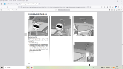

kann mir jemand sagen, ob man beim Jogger (dann wohl mit entsprechendem Bypass-Kabel fürs Sicherheitsmodul) die Leuchtdauer der Innenraum-Beleuchtung codieren kann? Mittlerweile bin ich so davon genervt, dass ich nach einer Lösung suche, dass die Lampen länger an bleiben

Die Antwort verstehe ich nicht. Zudem geht es mir zusätzlich auch um den Kofferraum. Von der Funktion ist grundsätzlich alles OK, wenn denn das Licht auf mittlerer Stellung einfach deutlich länger anbleiben würde.
Meine Hoffnung ist, dass man den Wert einfach verändern kann
Die Antwort soll sagen:
Es gibt einen Schalter zum Einschalten der Dauerbeleuchtung, die mit desselben Schalters auch wieder ausgeschaltet werden kann; und das Alles ohne Umprogrmmierung, neue Kabel verlegen etc.

Trifft aber nicht auf die Frage zu, das Licht wird auch bei "Dauerbeleuchtung" nach kurzer Zeit abgeschaltet

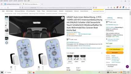

Ich bin auch an einer (möglichst einfachen) Lösung interessiert. Gerade die Dauer im Kofferraum nervt mich. Ja, ich habe wiederaufladbare, schaltbare LED Lämpchen geholt, die kamen aber so zerbombt bei mir an, dass ich die bisher nicht zusammengefummelt und eingebaut habe. :)

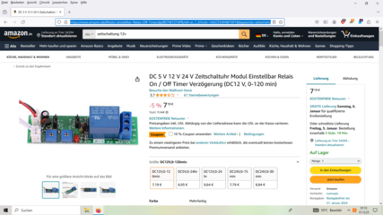

Könnte man denn nicht eine abschaltbare Lampe parallel zum Rücklicht anklemmen?
Einfach das Standlicht brennen lassen so lange man im Kofferraum hantiert?
Nein, entweder umprogrammieren, echtes Dauerplus legen und einen Türkontaktschalter verbauten und entsprechend verkabeln oder eine der häufig beschriebenen Akku Leuchten besorgen.
  • #13
Zu den Zeit-Relais-Vorschlägen: Das bringt in meinen Augen nichts (war auch erst meine Idee), da dann bei Anschalten der Zündung das Licht auch anbleiben würde (was nicht gewollt ist). Ich gucke demnächst wirklich mal, was man mit ddt4all erreicht.
Ich habe mich einfach mit einer kleinen zusätzlichen Akku Tachenlampe für die 12V-Steckdose im Kofferraum ( im Jogger neben der Kofferraumleuchte) arrangiert.
