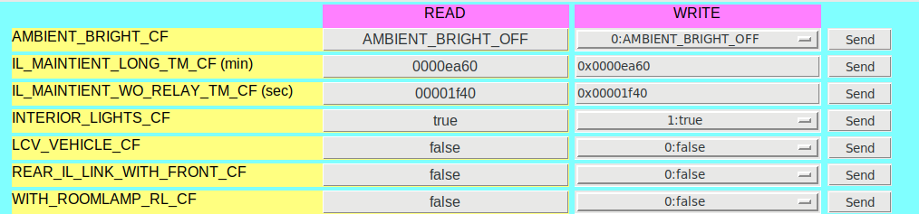

lc.png 1f40 könnte 95 Sekunden entsprechen, nur wäre dann ea60 330 Minuten
Leider sind diese Werte nicht genau definiert. Wenn die 330 auch Sekunden darstellen, wären es 5,5 Minuten.tm.png

Genau diesen Wert will ich gerne korrigieren. In der InterieurLight-Calibration steht INTERIEUR_LIGHTS_TM_CF (s) bei mir auf 20 Sekunden. In der Configuration kann ich nur IL_MAINTIENT_LONG_TM_CF (min) mit "ea60" sowie INTERIEUR_LIGHTS_CF mit "true" finden - die anderen Werte von Texas kann ich nicht sehen (andere Datenbank?)
Für mich passt keiner der Werte so richtig..
Ich würde gerne "einfach" den Wert INTERIEUR_LIGHTS_TM_TP mal testweise überschreiben, aber das scheint nicht so einfach zu gehen, oder? In der Configuration finde ich den ja leider nicht. Kann es sein, dass die INTERIEUR_LIGHTS_TM_TP immer auf eine volle Minute aufaddiert werden? Dann würde ich es ja mit den 80 Sekunden passen, aber klingt beim schreiben selbst etwas sehr weit hergeholt...

Ich habe heute mal die 0xea60 mit 0x1d4c0 von IL_MAINTIENT_LONG_TM_CF überschrieben (nun vermutlich 2 Stunden oder 2 Minuten statt einer Stunde oder einer Minute). Er hat die Einstellungen auch angenommen und ich konnte diese auch nach Neustart vom Auto und ddt4all auslesen aber leider hat sich nichts am Lichtverhalten geändert. Diese Einstellung ist es somit (wie schon befürchtet) also nicht. Drehe ich dann wohl heute Abend mal wieder zurück...
