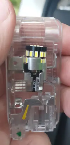

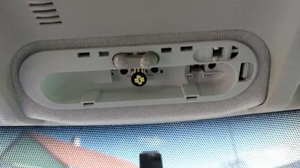

Vordere Innenraumleuchte und mittlere Innenraumleuchte hat jeweils nur eine w5w Glühbirne. Die Kofferraumleuchte hat auch eine w5w. Für die Kofferraumleuchte braucht man sehr viel Geduld aufgrund der mangelhaften Fassung / mechanische Ausführung.
Mein Lampenvorschlag.
Mittels Netzteil geprüft. Die Lampen sind verpolungssicher. Die haben keine Einbaurichtung.
Der Spannungsbereich bis 24 V DC ist gut aufgrund möglicher Überspannung.
Man sieht 4 Dioden für einen Brückengleichrichter und eine SMD Spule. Ich kann den Baustein nicht lesen, aber ich gehe davon aus, dass diese Leds eine Stromansteuerung verbaut haben für die LEDS. Sehr haltbare Ausführung in meiner Sichtweise.
Wenn ich in der Nacht die mittlere Sitzreihe die Lampe einschalte, ist der ganze Innenraum sehr beindruckend beleuchtend.

VOrdere und Mittlere Reihe identisch
0.30€ Endverbraucherpreis Dacia Leuchtmittel 5 Watt vs 3Watt Ersatz LED

Fassung T10, W5W, verrät die BDA.
Das 10er Pack LED verkauft amazon unter 10 Euro, innerhalb von 24 Monaten gibts Ersatz oder Erstattung.

Canbus kompatibel brauchts im Dacia nicht.

Billig war es nicht. Ich bin damit zu frieden. Ich raunze sehr viel, aber nicht bei diesem Produkt. Der Tausch sollte auch von einem Laien durchführbar sein für die Fahrersitzreihe und die hintere Sitzreihe ohne Werkzeug.
Rein die Lampe aus der hinteren Sitzreihe reicht mir im Dunklen um alles zu sehen im Fahrersitz.
Mir war es wichtig etwas zu kaufen mit mehreren Leds und scheinbar gute Ansteuerelektronik.

Hab grad mal die selben wir @_roman_ gepostet hat verbaut (Kofferraum und Innenraum). Im Kofferraum die Lampenfassen war echt fummelig. Musste ich vorsichtig ein bisschen biegen damit die da reingeht. Aber ist auf jeden Fall schön hell. Besser als die alte Funzel.
