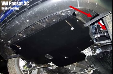

An sich ist es Standard, dass in der Entwicklung ein ungebremster Anhänger mit dem maximal zulässigen Gewichten angehängt wird und dann die steilsten Passstraßen, auf denen Anhänger bis 750kg erlaubt sind, gefahren werden. Bergab wird dabei ausgekuppelt und dauerhaft gebremst.
Dabei sollte die Bremse nicht überhitzen.
Deshalb haben auch die allermeisten Fahrzeuge so unaerodynamische Kühlluftzuführungen zu den Bremsscheiben, obwohl man das im Alltag nicht braucht.
Hier mal als Beispiel ein Passat B7
