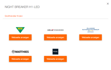

durch Zufall entdeckt, dass es ja mittlerweile auch das Fernlicht von OSRAM auch in der LED Retrofit Variante gibt.
An sich eine sehr coole Sache, aber m.M.n gibt es noch keinen richtigen Händler.
das habe ich gefunden und bei wm auch angerufen. Sie rufen zurück und geben bescheid.

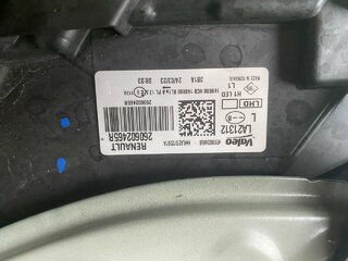

Laut Scheinwerfermarker sind meine Scheinwerfer für H1 LED zugelassen.
Sind aber E9 ?!
An welchen Scheinwerfern hat denn dann OSRAM geprüft?
WER hat Scheinwerfer E1/4583 in seinem Dacia ? egal welcher Bautyp.
Und laut Protokoll dürften dann auch werksseitig keine H7 verbaut sein.

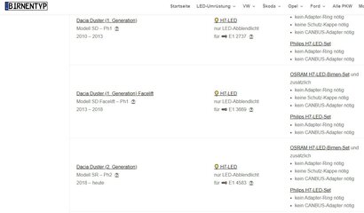

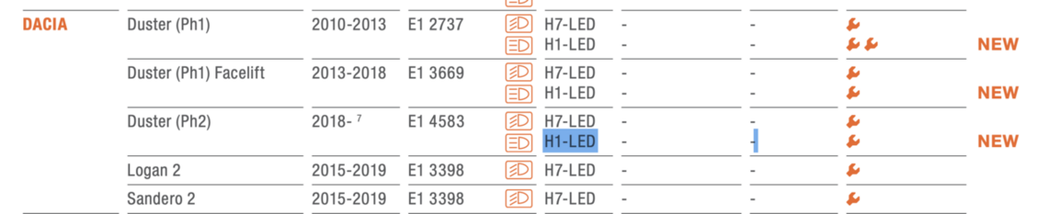

Leider nicht für den Duster 2 Ph2 Facelift Bj 2021 denn unter
OSRAM LED H1 Night Breaker für Dacia Duster Typ Ph2 ab 2018 Fernlicht
steht "Nur zugelassen mit der Scheinwerfer-Genehmigungsnummer E1 4583 "

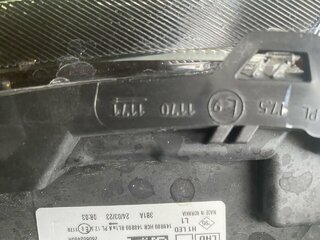

Mein Duster hat E9 1170 (LED- Abblendlicht)
Aber der Anfang ist gemacht, ich hoffe weitere LED-H1 werden folgen.
Ähm, die Genehmigungsnummer E1 4583 bezieht sich nur auf die H7-LED beim Duster II Phase I Scheinwerfer, da dort ja noch kein LED Licht verbaut war, beim Duster II Phase II brauchst du keine H7-LED mehr, da schon LED verbaut ist.
Bei der H1-LED steht nix, also alles gut und kann verbaut werden!!!

Die Scheinwerfer E1/4583 sind im Duster II Phase I verbaut, da dürfen die H7-LED verbaut werden, in den Scheinwerfern des Duster II Phase II sind schon LED verbaut und müssen keine mehr verbaut werden.
Die Bezeichnung E1/4583 steht in der Liste auch nur vor den H7-LED und bezieht sich nicht aufs Fernlicht, weder für den Duster II Phase I noch Duster II Phase II oder Duster II Phase III... d.h. die H1-LED fürs Fernlicht darf ohne Bedenken bei allen Duster II verbaut werden...

Sorry
aber das stimmt nicht.
Das E1/4583 bezieht sich nicht auf den Scheinwerfer, sondern auf die Scheinwerfereinheit. Also sowohl Abblendlicht und Fernlicht.
Der Duster2 Phase 2 hat keine Scheinwerfereinheit E1/4583 also darf dort die H1-LED nicht eingebaut werden.
Ansonsten würde eine Kompabilitätsliste auch keinen Sinn machen, wenn man die in jeden Fahrzeug einbauen dürfte die dort NICHT erwähnt wird.

ok dann erklär mir bitte jemand warum auf dem Scheinwerfer-Typenschild MEINES Duster( E9) H1LED steht
siehe Bild oben
