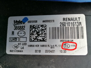

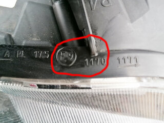

ok dann erklär mir bitte jemand warum auf dem Scheinwerfer-Typenschild MEINES Duster( E9) H1LED steht
siehe Bild oben
Na ganz einfach, dass sind die Leuchtmittel H1(Fernlicht) und LED (Abblendlicht)
Bei einem Duster mit der Scheinwerfereinheit E9 1170 (LED- Abblendlicht) gibt es leider noch keine Zulassung für H1-LED, da hilft auch kein bockiges "Aber ich sehe das anders".
