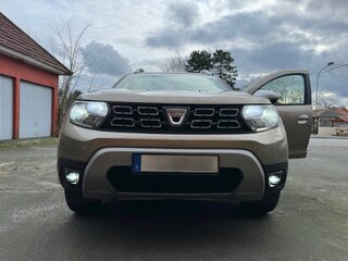

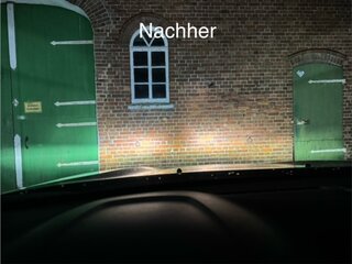

Meine H1 sind in der letzten Woche von Amazon gekommen, obwohl sie erst für 27.4.2024 avisiert waren und wurden am letzten Wochenende verbaut. Jetzt passt di Beleuchtung der Vorderfront wieder zueinander (H7 LED, H1 LED und Nebelscheinwerfer mit Abbiegelicht mit LED. Der Wechsel geht tatsächlich schnell von der Hand, der Arbeitsbereich ist auch sehr gut einsehbar. Die Gummiabdeckungen passen natürlich auch wieder drauf, im Gehäuse ist genug Platz für die Kabel und für den angebauten Lüfter.
Klick Hier habe ich den Einbau kurz skizziert.
Bei den Bildern wurde das Fahrzeug zwischen "Vorher" und "Nachher" bewegt, steht also nicht an identischer Stelle.
Die Helligkeit hat erheblich zugenommen, ist aber nicht so extrem, dass die Leuchten wieder wegen blendenden Verkehrszeichen wieder zurückgebaut werden, wie das bei einigen Lightbars scheinbar erforderlich war. Möglicherweise liegt das aber auch an der zugelassenen Beleuchtung im Gegensatz zu Leuchtmitteln, die nur für "Offroad" geeignet sind.
Auf dem Frontbild ist das LED-Tagfahrlicht nicht sichtbar. Im Gegensatz zum H7 LED (von Phillips) und H1 LED (von Osram) blinkt es beim Blick durch das Display der Kamera. Die Software vom iPhone tut dann wohl ihr Übriges, dass die Leuchtstreifen kaum noch sichtbar sind.

Auf dem 2. Bild sieht es so aus, als ob der rechte Scheinwerfer höher steht.
danke für deinen Hinweis. Beim fahren ist mir da bisher nichts aufgefallen. Leider habe ich keine wirklich ebene Standfläche zum testen. Die Abweichung kann durchaus durch den anderen Standort verursacht sein.
Sofern der Höhenunterschied bleibt, werde ich vermutlich den linken etwas höher stellen für eine weitere Ausleuchtung. In der Nähe habe ich es, durch die Umrüstung auf H7-LED-Leuchtmittel, hell genug.
