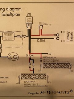

also der Kabelbaum ist der:
Afterpartz d4
aber die Leitung zum Licht ist zu dick (Isolierung) um es unter der Dichtung zulegen daher muss ich das Kabel abschneiden und verlängern...
vielleicht hilft dirder Schaltplan etwas das ist der Baum für die 2 Spots und dann habe ich den gleichen nochmal für eine Lampe (die Bar vorne)

also auf dem Bild hast du 2x180 Watt -> 360 Watt.
Die frage ist was willst du. Kaum Verlustleistung über die Kabel -> kaum wärmeentwicklung
Verlustleistung ist ok, dünnere Kabel.
-> 30 Ampere Sicherung (verabschiede dich schon mal von 1,5 qmm es geht in die Richtung von >2,5 qm)
Ich hätte schon gern die volle Leistung an den Bars. Aber abrennen soll er auch nicht
