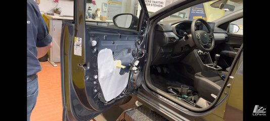

Eigentlich müsste innen an der Karosse der Tür eine weiße Folie sein und alle Löcher abgedichtet.
Das hängt mit dem Seitenaufprallsensor zusammen.
Copyright LZParts
Hab ich dran gelassen und an den Stellen frei gelassen, wie gesagt, gedämmt hauptsächlich um den Lautsprecher drum rum, darunter und oben links die freien Stellen. Geht bestimmt auch besser aber immerhin besser wie von Werk.
