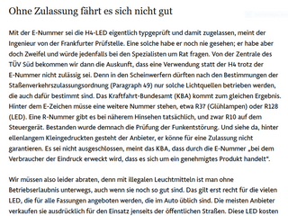

Angeregt dazu würde ich durch einen Artikel in der neuen ADAC Motorwelt.
Die Rennleitung interessiert mich nicht!

Vorsicht bitte, denn meines Wissens ist die max. zulässige Lumenzahl (schlagmichtot) 1500 oder 1700 Lumen und diese LED ist mit 3800 Lumen angegeben.
Außerdem ist die E4 Bezeichnung unzureichend, denn sie stellt nur einen Teil der erforderlichen Kennzeichnung dar.
Etwas Zurückhaltung und eine nochmalige Recherche beim Anbieter wäre ratsam, denn schließlich stehen 80.-€ auf dem Spiel.

aber nach meiner Recherche im Web gibt es KEINE zugelassenen H4 LED Lampen.
Gern lass ich mich eines Besseren belehren..

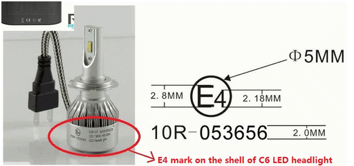

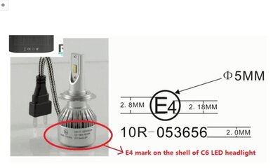

Weil die R-Nummer hinter dem H fehlt und H4 alleine genügt nicht.
Lumpen allerorten die die Leichtgläubigkeit anderer ausnutzen, denn das 10R bezieht sich nicht auf das Leuchtmittel.
