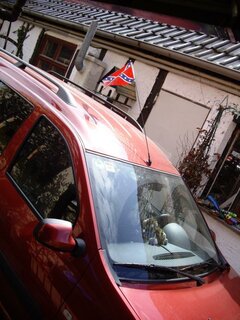

dann mach doch den leuten ne freude und häng ne Fahne dran : dann kommen sicher die nächsten fragen, ....was heisst denn das ???
und nächste woche bekommt der kleine noch ein Tatoo.....
Bilder folgen dann.
hatte mein alter Berlingo schon, der wurde verkauft, das Tatoo sollte ab :o,
da sagten die kid´s vom neuen Besitzer zu ihrer Mum, wenn sie das Tatoo entfernt fahren sie nicht mehr mit, :wub: hat mich natürlich gefreut :lol:

bisschen zu lang ok, aber genausolang wie beim Berlingo, deshalb hat auch die Fahne gepasst :lol:

Habe zum Spaß mal eine Fahne an die Originale Antenne dran gehabt.
Fazit:
Taugt leider nicht als Fahnenmast nach 30 min Autobahn leichter Bogen im Strahler,Schade.
Mit der richtigen Fahne hätte man die Antenne auch nicht mehr gesehen.
:lol:
