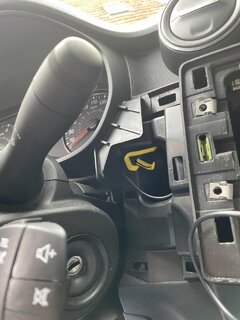

Bzgl. Der Antenne, ich kann nachher ja ein Foto schicken, wo ich die verbaut habe.

So, sorry für die etwas verspätete Antwort. Hier schicke ich Dir das Foto, wo ich meine GPS Antenne verbaut habe. :D
