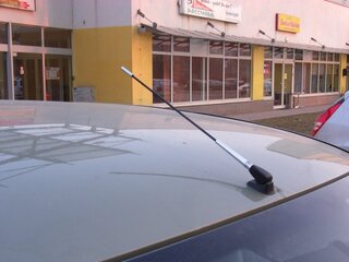

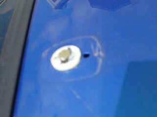

Hier mal ein Bild meiner Antenne (von Lidl) für 2.99€. Gab es in Schwarz, Silber und Combi (wie Bild). Gewindeadapter waren auch dabei.
Ich bin der Meinung, dass sie so schlecht nicht aussieht, aber nur empfehlenswert mit einem besseren Radio :-)
