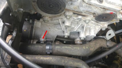

coooooool ich glaub ich hab das auf Deinem Bild im Motorraum entdeckt :)
Foto kommt sofort!

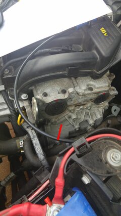

  • #14
Vielleicht ist es auf diesem Bild besser zu sehen?
DANKE @* dann werde ich die mal öffnen und hoffen hoffen hoffen!
die schaut so unberührt aus was mich hoffen lässt!
PS. Unbewusst wieder etwas dazu gelernt, der erste Motor den ich sehe wo der Zahnriemen links verbaut ist :)
