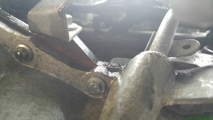

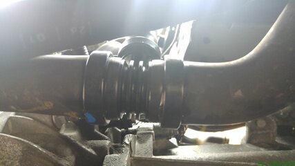

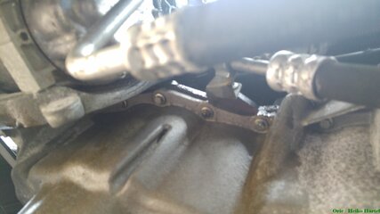

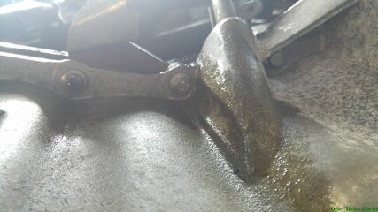

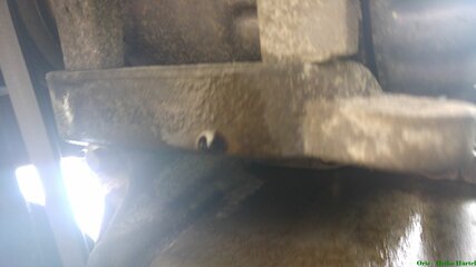

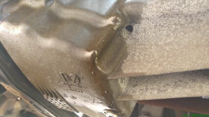

Ok dann ein paar bilder von unten!

Von den Bildern her, kann man nicht ableiten, wo die undichte Stelle sitzt.
Das Kühlsystem muss auf jeden Fall abgedrückt werden.
So schnell geht einen ZKD nun auch nicht kaputt, es wird wohl ein defekter Schlauch sein.
Im simpelsten Fall ist die Schlauchschelle nicht fest genug, evtl. "unrund" bzw. hat sich Schmutz oder Sandkörner etc. mit in den Stutzen geklemmt, dann kann es auch undicht werden (unter Druck).
Ich gehe jetzt nicht von einem größeren Schaden aus, aber würde den Wagen schnellstens in den Fachbetrieb bringen.

und beim 1. und beim letzten Bild da wurde es feucht als ich getestet habe.
Das hat aber nicht den kleinen Bach erklärt...

Das Öl könnte aus einem undichten Simmerring stammen.
