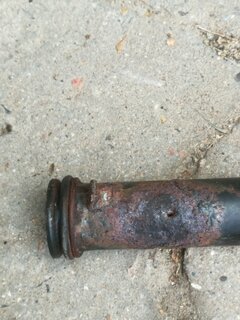

ich habe meine Kühlleitung hinter dem Abgaskrümmer erneuert. Da sie sehr rostig aussah. Richtung Wasserpumpe war es so rostig das ich nur etwas mit dem Schraubenzieher klopfen musste und es war ein Loch drin. (siehe Bild)

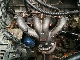

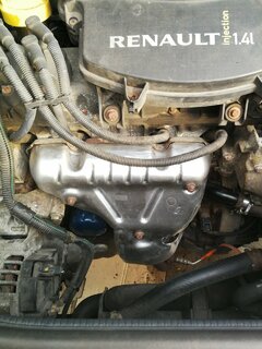

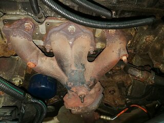

Da der Auspuffkrümmer sowieso ab musste habe ich diesen gleich mit erneuert,außerdem ging ein Stehbolzen vom Hitze Schutzblech nicht ab.
Da der alte 211.000km gehalten hat durfte er gehen.

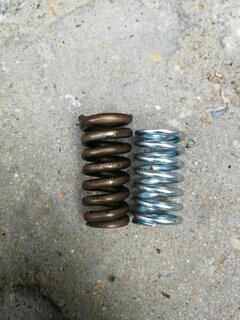

Die neuen federn die bei dem Krümmer dabei waren passten leider nicht da diese ca 1cm zu kurz waren. Sonst passte alles bestens.
