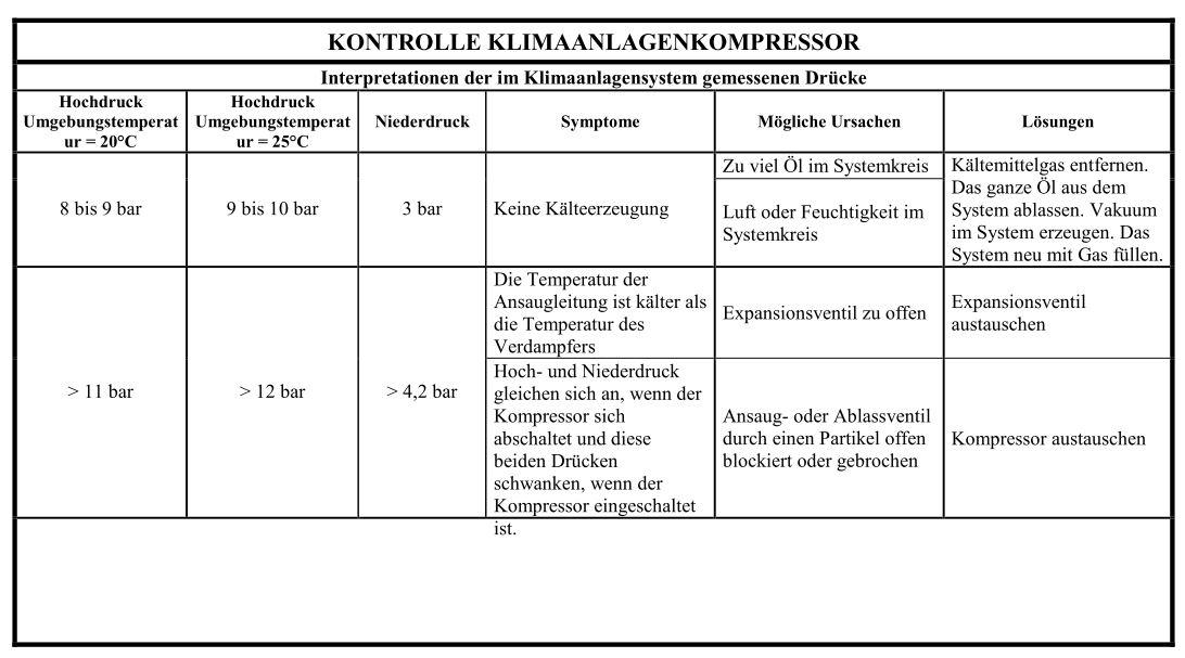

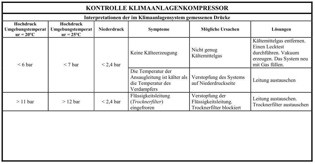

So, nach dem zweiten Termin leider keine Neuigkeiten. Die Kollegen aus der freien Werkstatt haben die Klimaanlage geprüft, es waren knapp 450 gr. drin, es wurde bis auf die 500 gr. wieder aufgefüllt.
Sicherungen sind alle ok
Klimakompressor springt an, läuft
Im Klimakreis ist ein Elektroventil verbaut, dieses schaltet auch hörbar durch.
Die Kühlung der Klimaanlage bleibt allerdings aus.
Der gute Mann von der freien Werkstatt sagte mir, ich solle bei Dacia mal nachforschen ob es ggf. eine Rückrufaktion darüber gibt... dies wäre sehr ungewöhnlich...
Hat jemand weitergehende, helfende Infos darüber ?!?

Back to topic: Ich würde auch mal die Drücke messen. Damit sieht man sofort, ob der Verdichter seiner Namensgebung nachkommt.
Das sollte eigentlich im normalen Klimaservice mit drin sei, deshalb fragte ich schon nach. Als einzige Erklaerungsmoeglichkeit der Fehlfunktion, einen Rueckruf von Dacia zu vermuten, ist wahrscheinlich die beruehmte "Fachkenntnis" von der du gesprochen hast :D. Aufs Knoepfchen druecken und wenn es nicht klappt, wild spekulieren.
Pfuscher, wie ich, schauen dann mal dort: Kfz-Klimaanlage: Funktion, Prüfen, Reparieren | HELLA
