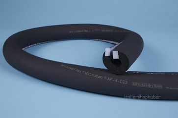

Nach einer längeren gefahrenen Strecke mit Klimanutzung mach mal die Haube auf und gucke auf die Verrohrung / Verschlauchung der Klimaanlage.
Sind da Bereiche dabei die vereist, bzw. mit einer Eiskruste überzogen sind?
Falls ja, dann besorge Dir Isolierschlauch aus dem Klimaanlagenbereich und stülpe diesen (selbstklebend) über diese Rohre.
Denn die ganze von der Klimaanlage produzierte Kälteenergie die zur Eis- oder Kondenswasserbildung führt, fehlt unter dem Strich bei der Kühlleistung des Innenraumes.
Ich habe ab Werk diese Moosgummiartigen Isolierschläuche auch bei meinem Vivaro, alledings haben Teilbereiche von denen auch einem Marder als Nachtisch gedient. :lol:

Du weißt schon, dass die kältere Leitung die ist, die aus dem Verdampfer kommt und zum Kompressor geht? Sprich also nach dem Verdampfer liegt? Für das Verdampfen wird aber weitere Wärmeenergie benötigt, eben diese wird durch den Verdampfer der Umgebungsluft entzogen und kühlt damit das Fahrzeug, liegt also vor der Leitung die Du meinst. Und wenn diese Leitung Eis ansetzt, dann liegt die Vermutung sehr nahe, dass auch der Verdampfer vereist,
Ich weiß, aber da vereist sich beim Verdampfer nichts.
Renault wird sich schon was dabei gedacht haben die beiden Leitungen zu isolieren, die bei Dacia (in meinem Fall MCV1) mit absoluten Nichtvorhandensein einer Isolierung glänzen ......... blankes Alu pur.
