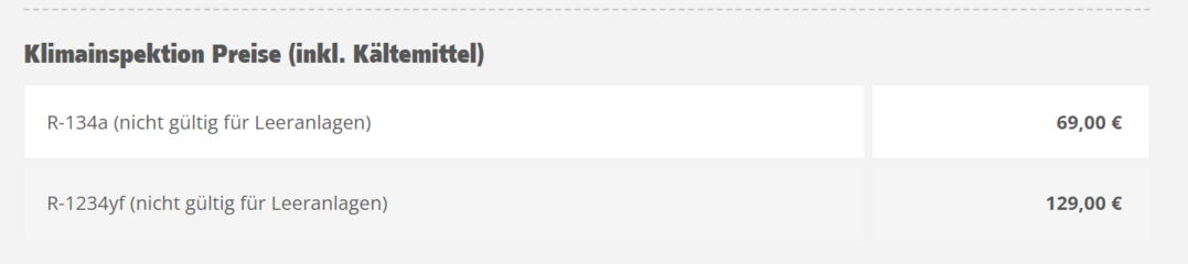

Die 149,99 € beziehen sich mit Fußnote auf das Kältemittel R-1234yf, welche in meinem neuen Duster verfüllt ist.
Es kann durchaus seine, dass sich die genannten 79,99 € auf Modelle bezieht, die das ältere Kältemittel R-134a verwenden.
Für 79,99 € das neue Kältemittel zu erhalten, wäre nämlich auch im Vergleich mit deinem Globus-Baumarkt sehr günstig, die werben mit den unten aufgeführten Preisen.
Nicht überraschend sind die Preise in diesem Vergleich bei Renault etwas höher, es ging in meiner Antwort aber um das Thema "Garantieleistung bei Klima-Störungen in der Garantieszeit". Und deswegen würde ich in meiner (verlängerten) Garantiezeit den Klimaservice bei Renault/Dacia machen lassen.
