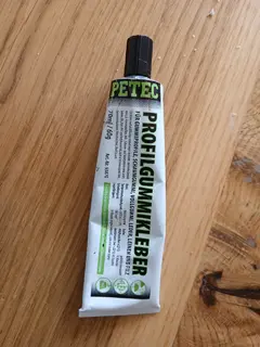

Hat jemand einen Tipp für nen guten Kleber, der diese Gummidichtung dauerhaft an die Karosserie anklebt?
Ich hab den hier genommen. Das geht ganz gut damit. Einfach an die Anleitung halten, die drauf steht.
....und wie üblich bei Kleber: Oberfläche fettfrei machen!!! Also mit Iso oder Spiritus säubern.
Ansonsten ist es klein Kleben, sondern nur Pappen (löst sich nach xxx Tagen/Wochen/Monaten). Gebranntes Kind....
