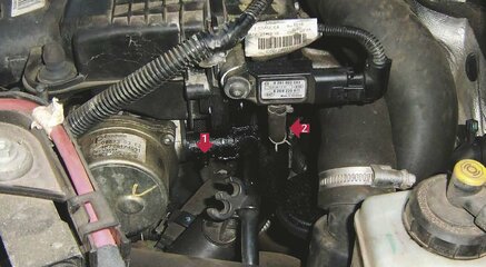

Hallo und einen schönen und guten Tag, mein Dacia Logan 1,5 dci Bj. 2010, 50 Kw erhält keine AU.
Meine Frage lautet, weiss jemand ob und wohin der Schlauch von dem Stopfen Pfeil1 hingehen soll,
ich finde kein gegenüber. Der Schlauch von Pfeil 2 war mal nicht aufgesteckt und da gab es andere Probleme.
Vielen Dank im Voraus mgrell

Danke ersteinmal, nur es ist ein dci 50 kw,
Dann sollte der Anschluss für das Regelventil verschlossen sein.
wenn dass die lösung des Au problems ist, dann sollte der korken nicht nur
bei mir knallen. ich probier es aus und melde mich wieder. danke vorerst. michael
