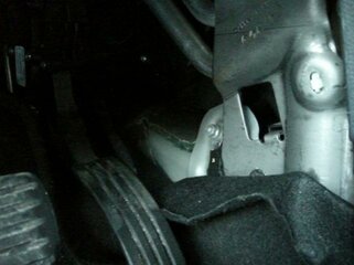

Bei mir tritt die Luft durch die hintere grosse Öffnung (nicht das kleine viereckige Loch) aus. Tatsächlich ist diese etwas durch Teppich verdeckt (15%?)
Wenn man das Gebläse auf 4 schaltet und auf Fussraum stellt sollte hier aber ein kräftiger Luftstrom zu spüren sein, so ist es jedenfalls bei mir.

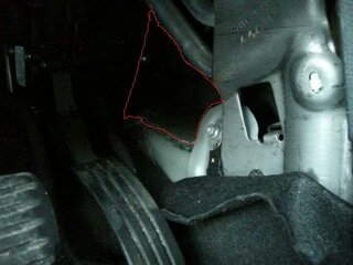

Nochmal etwas deutlicher: Aus dem rot umrandeten Bereich tritt (bei mir) die Luft aus.

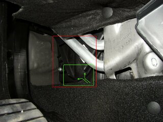

wie man auf Matzes Foto prima angezeigt kriegt, komtm da die Luft raus und bläst ziemlich direkt in Richtung Fußspitze Gasfuß. Was mir allerdings auch auffiel, war, das bebas ebenfalls recht hat mit seienr Teppichnummer. Denn wenn man sich mein Bild ansieht, erkennt man im grünen Rechteck, daß da quasi ein Stück Plastik fehlt und so ein Teil der Luft tatsächlich unter den Teppich bläst, vor allem, da dieser - zumindest in meinem MCV - ein wenig in Richtung Gaspedal absteht. Was liegt also näher, diese Lücke in der Umrandung mit einem Stück geegnetem Plastik zu schliesen?
