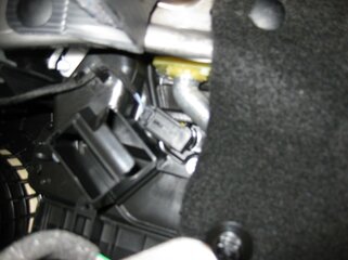

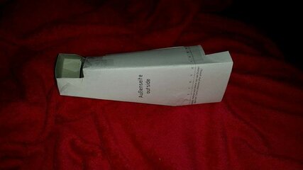

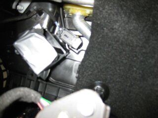

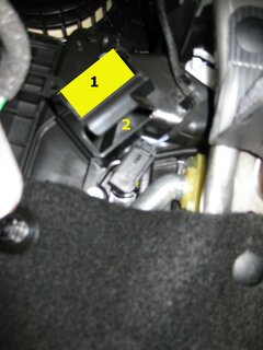

Bei meinem Sandero II, Stepway von 2014 ist das Problem nicht so groß. Der Fußraum wird erwärmt. Deshalb hab ich das Teil erstmal aus Papier probegebastelt. An der "Spitze" , dem Luftauslass wußte ich nicht so genau wie es geplant war.
Beim Probeeinbau hab ich gemerkt, daß der Luftauslass frei ist, aber etwas zurück liegt. Die meiste Luft geht nur geradewegs über die Füße. Auf Bild 2 sieht man die beiden Luftauslässe. Nr 1 (Gelb) pustet gerade und Nr 2 schräg nach unten. Ich habe einfach mal Nr 1 mit Tape überklebt und jetzt hab ich die doppelte Luftmenge schräg nach unten. Zwischen Gas- und Bremspedal ist der Luftzug deutlich spürbar. In den nächsten Tagen werde ich mal testen, ob das reicht.
Gruß RRRRRRRR

Bei uns gibt's nicht so oft Pizza, aber nach der nächsten werde ich den Karton zur Luftdüse umarbeiten und auch die Klebelaschen innen verbinden . Dass der Luftauslass schräge ist, hatte ich nicht erwartet.
Wenn bei meiner Lösung der Luftstrom- wenn auch reduziert - zwischen Gas- und Bremspedal 'runterkommt finde ich die Stelle nicht sooo schlecht.
Gruß RRRRRRRR

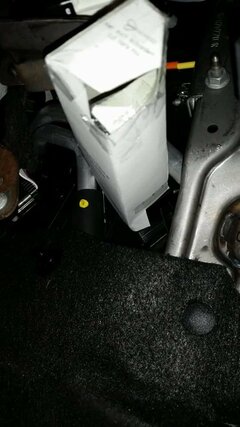

So nun hab ich es auch angebaut.
Passt wie Arsch auf Eimer ;)
Erfolg 100% mehr Luft im Fussraum und keine heisse Mittelkonsole mehr.
Nochmal 1000 Dank LoganFan.
Daumen hoch für deinen Einsatz

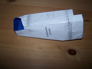

Auch ich möchte mich für den Bastelbogen , die vidios und meine warmen Füße bei Logan Fan bedanken !!!!!

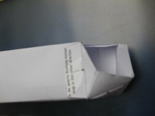

Noch eine Verbesserung: Bei meinem Mcv2 wollte ich am Wochenende den Luftkanal von LoganFan nachbasteln, nochmal DANKE an LoganFan für die Schablone zum ausdrucken... aber siehe da , es sind zwar keine Kanäle für den hinteren Fussraum verbaut aber für den Fahrerfussraum steckt jetzt ein kurzer Kanal auf dem Luftauslass (ähnlich dem von LoganFan) sodas die Luft schön zu den Pedalen pustet, offensichtlich auch eine Nachbesserung während der Produktion. Sowie mein Sohnemann von seinem Asien Trip wieder zurück ist mach ich dann mal Fotos von dem Ding, sieht so aus als ob man den bei den älteren MCV2 problemlos nachrüsten kann. Mein Problem ist momentan das ich auf meinem "Blechtrottel" (PC) keine Fotos hochladen kann ( irgendein Fehler :angry:), und mein Sohnemann ist der EDV Spezialist in der Familie.Dank nochmal an LoganFan für seine guten Ideen und die tollen Videos:lol::lol::lol:
