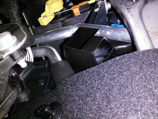

Noch eine Verbesserung: ....den Luftkanal von LoganFan nachbasteln, nochmal DANKE an LoganFan für die Schablone zum ausdrucken... aber für den Fahrerfussraum steckt jetzt ein kurzer Kanal auf dem Luftauslass (ähnlich dem von LoganFan) sodas die Luft schön zu den Pedalen pustet, offensichtlich auch eine Nachbesserung während der Produktion.

Also bei mir sieht das jetzt so aus. Und wenn ich das richtig verstanden habe, ist das der Zustand, wo eigentlich der Pizzaschachtelaufsatz (Aber nur bei der richtigen Sorte Pizza!) drauf muss... oder nicht? :huh:
Das sieht zumindest für mich - genau wie auf dem Bild von koweb - nach "Orichinol" aus...

Hab mir jetzt auch die Konstruktion verbaut und muss sagen ich bin begeistert. Keine kalten Füße mehr. Was so ein bisschen Pappschachtel alles gut sein. VIELEN DANK!

Genial einfache Lösung für Jedermann! Erinnert mich ein wenig an den alten Trabbi-Witz (Einder schneidet aus, einer faltet, einer klebt zusammen. ;) ). Ist aber nicht abwertend gemeint, im Gegenteil! Toll, daß das jeder mit Hausmitteln daheim nachbauen kann.
An den 3D-Drucker hab ich spontan auch gedacht. Sollte es bei mir tatsächlich mal ein MCV2 werden, hätte mein Drucker sicher einiges zu tun. Dann wäre allerdings eine bessere Befestigung des Teils ratsam, denn wie Verbesserungs-Meister LoganFan richtig bemerkt, wäre ein Kunststoffteil unter dem Pedal im Gegensatz zum Karton ein ziemlicher SuperGAU.

So, ich hab jetzt auch die Konstruktion gebastelt. Endlich nicht mehr Eisfüße bei dem Wetter :D
Wobei die Luft für meinen Geschmack noch besser zum linken Fuß verteilt werden könnte. Aber hey, bin auch so schon zu frieden.

Hallöchen! Komm glaube ich nicht mehr ganz mit....:p Was hast du jetzt für eine Konstruktion drinnnen? Den LoganFan Luftkanal oder einfach die Auslässe zur Mittelkonsole zugemacht? Die hab ich nämlich bei mir zugeklebt... Mittelkonsole ausbauen dann kommt man mit viel Gefummel dazu zwei Streifen Panzertape draufzupappen, seitdem bläßt mehr warme Luft aus den seitlichen Fußraumauslässen. Noch effektiver wirds dann mit dem LoganFan Kanal, den in leicht abgeänderter Form zu basteln hab ich zwar schon seit 6Monaten vor... aber im Sommer ist´s an schönen Grillfesten und dem warmen Wetter gescheitert:D... und jetzt isses Arschkalt:D:D:D
@Henry58 ich hab nur die LoganFan Düse von der Pizzamafia :D
