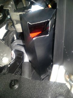

Bastelprojekt abgeschlossen ,mit Klebeband verstärkt.
Super passgenauigkeit, funktioniert super.
Vielen Dank an Logenfan

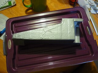

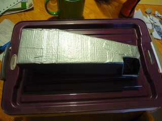

so, auch meine bastelversuche haben doch noch ein ende gefunden.
die ersten versuche warem mit stabilem wellkarton, hat auch super funktioniert, nur auf den Luftauslass hat die konstruktion nicht mehr gepasst (innenmaße zu sehr verkleinert, da Karton zu dick) :-)
also musste ich mich die woche mal wieder "zwingen" eine fertigpizza zu essen, brauchte ja die Verpackung. und siehe da, schon passt es.
eine Verbesserung konnte mein Frauchen noch nicht feststellen. :huh:
wahrscheinlich war es an ihren füßchen bisher noch nicht kalt genug, aber das wird sicher noch die nächsten wochen kommen und dann bin ich mal gespannt, ob sie meine bastelarbeit dann doch noch zu schätzen weiß. :rolleyes:
anbei noch zwei bilder. die außenseite und die klebekanten wurden mit gewebeklebeband("panzertape") modifiziert

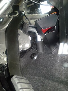

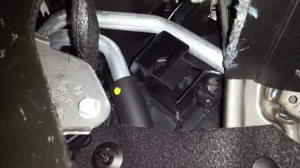

muß dazu auch mal kurz schließen ^_^. Das scheint ein Baujahr spezifisches Problem
zu sein. Anbei ein Foto von dem Luftdüsen Fahrerseite. Da kommt beidseitig Fahrer
/Beif.und aus beiden Öffnungen ordentlich Luft raus beim 2015 Modell Logan MCV.
Hinten im Fond ist natürlich auch nix unter den Sitzen :D
