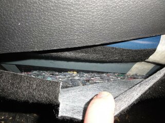

Mir geht es im Prinzip noch einmal um die (vermeintlichen) Luftauslässe (Foto) unter den Vordersitzen, sieht theoretisch aus wie als könnten diese funktionieren, schaut man allerdings in den scheinbaren Zuleitungskanal in etwa neben den Schaltknauf (Foto), dann ist dieser voll mit Dämmwolle, Luft kann praktisch fast nicht nach hinten durchdringen, was haben die Luftauslässe dann für einen Sinn…???
Das Abwärmeproblem kommt bei mir nicht vom Radio, dieses sitzt ein ganzes Stück weiter oben, fasse ich in das Ablagefach (beim Aschebecher) ist es da angenehm warm, nur hätte ich dies Wärme gern in der hinteren Sitzreihe… .

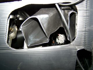

Hast du den Plastikkanal unter dem Teppich gesehen?
Hier auf dem Bild ist es Teil 1+2.
Ehrlich gesagt nein und der vorhandene Platz an der Stelle ist eigentlich relativ übersichtlich (es sei denn es liegt nicht unmittelbar an dem Gang sondern schon in der "Fußwanne"), so das man den eigentlich sehen müsste?!
Will aber auch keinen Mist erzählen, da ich vielleicht doch zu oberflächlich geschaut habe.
Man müsste vielleicht mal die Verkleidung vorn ein wenig abschrauben um mehr zu sehen, ist glaube vorne Torx..., bin allerdings gerade im Urlaub und habe nichts entsprechendes mit.

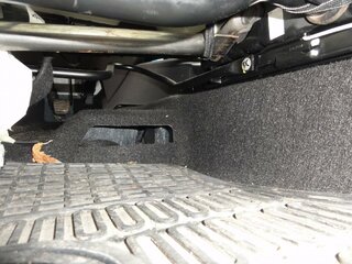

hier mal die Bilder:
Links der Heizungskanal zum Fahrerfußraum
Rechts die Fußraumbeheizung unter dem Fahrersitz

Danke tomruevel und LoganFan!
Jetzt wäre es Interesant ob dieser Luftauslass vom Lodgy wie auf dem Bild auf den Heizungskasten vom mcv2 passt.
