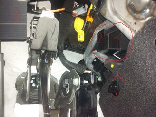

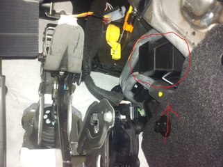

Nachdem Dacia sagt es gibt nichts habe ich selber Hand angelegt.
Bei Foto 1 sieht man den Luftkanal der zu kurz ist.

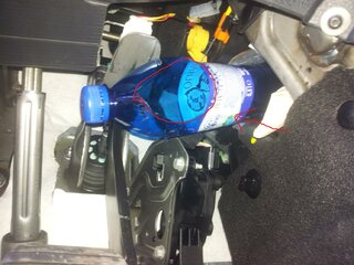

Habe dann einfach bei einer halbliter Flasche den Boden abgeschnitten
und oben seitlich ein Loch reingemacht (roter Kreis) wo die Luft rauskann.
Das ganze auf den Luftkanal raufgeschoben und bischen angeklebt.
Ist nur ein profesorium aber jetzt habe ich wenigstens genug Luft im Fußraum.

Hast du Dacia die Bilder auch zugesendet? Vielleicht hilft es ja noch etwas wenn die sehen um was es geht?!
Ja hab ich gemacht.
