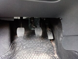

also gerade mal am Lodgy nachgeschaut:
Es ist dort ein Luftkanal angebaut wo eine schmale Öffnung genau auf das Gaspedal zielt und eine etwas größere Öffnung schräg in Richtung Kupplungspedal.
So wie beim Fragesteller, die Luftführung komplett hinter die Verkleidung.
Das kann doch nur wirkungslos sein.
Weil die Warmluft genau dort hin geblasen wird wo man sie nicht braucht.
Der Kanal liegt hart am Teppich oberhalb des Gaspedals. Etwas Schaumstoff zwischen Kanal und Mittelkonsole richtet das Ganze besser aus.
In die Kanalöffnung über dem Gaspedal hab ich 2/3 Schaumstoff gegeben, dadurch "glühen" die Füße nicht mehr und zusätzlich wurde mit einem Silikonschlauch, wie beschrieben, links im Fußraum ein Auslaß installiert.

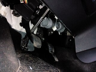

So…, es ist „vollbracht“. Vorab…, es ist schon’n bissel Pfusch > ich kann daher jeden verstehen der sagt: „alles nur so was nicht…“.
Es ist weder TÜV noch sicherheitskonform aber der gefühlte Wirkungsgrad verbessert sich merklich.
Ich wollte es auch nicht (wie auf der russischen Seite) übertreiben.

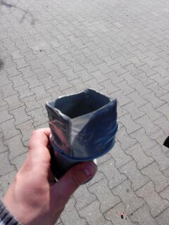

Das meiste erklärt sich durch die Bilder, ein unabdingbares Utensil war für mich ein Heißluftfön. Ich muss sagen, es war schon fast interessant damit zu arbeiten und zu biegen.

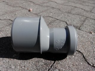

Kurze Erklärung, für den Adapter an den Lüftungskasten habe ich ein Rohrstück genommen was den Durchmesser von 8cm auf 5cm verringert. Auf der großen Seite hab ich eingeschnitten und mit der besagten Heißluftpistole viereckig auf ca. 5x4,4cm geformt.
Ein wenig Gewebeklebeband rum, man hätte sicher auch Heißkleber nehmen können aber es sollte auch ein bisschen dehnbar sein, da es sicher nicht 100% auf den Lüftungsauslass passt.
Wie es sich bei Wärme verhält wird sich im nächsten Winter zeigen.
Ganz wichtig, habe den ersten Luftauslass gekürzt, sonst steht das Rohr in den Fußraum > Dort wo ihr das Weiße seht, müsst ihr vom abgesägten Rohr irgendwie was übrig lassen so das ihr da die Strömung beeinflussen könnt, die Luft fließt sonst ungehindert geradeaus weiter zur nächsten Öffnung, es kommt also so gut wie nichts aus dieser Öffnung raus, hatte auch schon vorher daran gedacht aber irgendwie war es dann trotzdem zu kurz und ich konnte nichts mehr daraus biegen… .
Es ragt auch nicht in den Fußraum auch wenn man es auf den Bildern anders vermuten könnte. Ansonsten hat das ganze Konstrukt ca. 3€ gekostet.

Nachdem die Morgentemperaturen jetzt mal eine objektive Bewertung zuließen, muss ich sagen "mega", schön warme Luft an beiden Füßen... > die Konstruktion hat mich auch bisweilen nicht gestört oder sich gelockert ansich hatte ich es schon fast wieder vergessen...

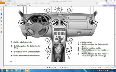

Texas hatte in einen anderen Thread schon mal dieses Bild gepostet, das müssten alle Kanäle vom Lüftungskasten ausgehend sein (inkl. der nichtverbauten zum hinteren Fußraum)... uploadfromtaptalk1444134177368.png

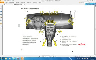

Frage: Kann es sein, dass die Luftführung im Duster ausgeglichener/anders ist?
Hab wegen den posts hier gestern mal meine Hand nach hinten gehalten. Ergebniss: Warmluft kommt unter dem Sitz entlang nach hinten.
Ich wollt mich jetzt nicht vor dem Auto niederknien und schaun ob da irgendwelche Schlitze Löcher oder so was sind.
Beim Duster gibt es wahrscheinlich die Luftkanäle ab Werk, die beim MCV II und Sandero II fehlen und in Eigeninitiative nachgerüstet werden müssen.
