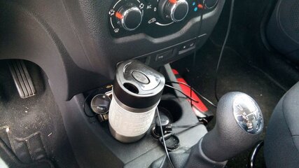

Der Becher geht in die vorderen Löcher rein, sitzt aber etwas weiter oben, klemmt also mit den Flanken in der Vertiefung.
Dadurch lässt er sich auch leicht schräg fest reinstellen. Er verdeckt die untere Schalterleiste (bei mir: frei, Ecomode, Heckscheibenheizung). Aber halt nur den freien Schaltersteckplatz. Die Bedienelemente der Heizung/Kühlung/Klima sind komplett frei:

1) Sind die unten tatsächlich dünn genug ?
Ja, unterer Durchmesser 6,5 cm.
2) Die Mittelkonsole ist da in Höhe Klimaregler ja schräg nach hinten...Steht der Becher dann nicht totalschief und instabil und verdeckt dabei auch massiv die Klimaverstellung ?
Nein, überhaupt nicht, etwas schräg (etwa 10 bis 15 Grad). Die Klimaverstellung bleibt frei (die Becher gehen bis wenige Zentimeter darunter), nur die Knöpfe drunter sind verdeckt. (Gerade getestet wegen Punkt 3)
3) Falls die doch passen, gehen auch zwei nebeneinander ? (vorne sind ja zwei Löcher)
Ja, zwei gehen problemlos nebeneinander, zwischen denen ist sogar etwas Platz.
Danke für die Antworten, habe mir den Schramm in schwarz auch bestellt :)

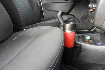

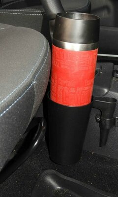

Seit langer Zeit nutze ich den Emsa Thermobecher Travel Mug Grande 500
Mit dem Thermobecher bin ich immer noch sehr zufrieden. Nur die Unterbringung im Dokker ist nicht ganz optimal.
Der Becher steht in der originalen Becherhalterung der Mittelkonsole nur schief, verdeckt Bedienelemente und stört ein wenig bei Schaltvorgängen. Siehe dazu das Bild von @urpes.
Oft schon hatte ich nach alternativen Getränkehaltern gesucht, habe aber nichts nach meinen Vorstellungen gefunden.
Als ich beim Besuch eines Fußballspieles einen Mehrweggetränkebecher in der Hand hatte, kam mir eine Idee.
Das Ergebnis gewinnt sicher keinen Designerpreis, dürfte nicht jedermann gefallen, ist aber doch durchaus funktionell. Der praktische Nutzen war mir die "Verunstaltung" des Dokkers wert.
Der Travel-Mug steht sicher und ist in Armreichweite. Die Position vor dem Beifahrersitz stört nicht, da die Sitzposition fast nie geändert wird. Sollte der Sitz doch einmal nach vorne verstellt werden müssen, so kann der zum Becherhalter mutierte Getränkebecher schnell entnommen werden oder in anderer Richtung in die Schelle gesteckt werden.

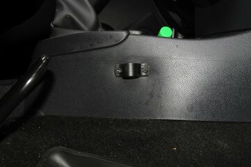

Zur Montage habe ich zwei Nietmuttern in die rechte Flanke der Mittelkonsole gesetzt und die Hälfte einer zuvor passend gebogenen Rohrleitungsschelle angeschraubt.
Der Getränkebecher, Schrauben und Schelle wurden mit Sprühfolie behandelt.
