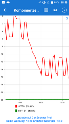

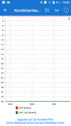

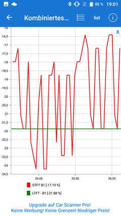

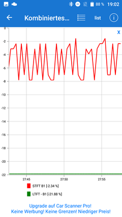

@Texas : Hier jetzt die Infos. Wenn ich das recht verstehe, müssten alle Graphen im besten Fall übereinander liegen, richtig? Ich würde ungerne den Umrüster nochmal an die Gasanlage lassen, weil eigentlich hats die letzten Jahre so gut funktioniert.
Wie schätzt Du die Abweichungen ein, sind die zu groß? Muss ich hier aktiv werden?
Leerlauf:
Benzin:
Übergang Benzin --> Gas:
Gas:

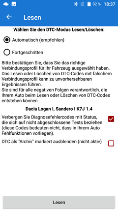

Ich habe immer CarScanner verwendet, allerdings mit dem Verbindungsprofil, das für alle Dacia funktioniert. Damit ist ja nicht so viel möglich. Ein passendes Verbindungsprofil für den K7M710 kann ich dort nicht finden.
Eben habe ich mich getraut ein anderes Verbindungsprofil (K7J710) zu nehmen und es hat funktioniert. Vermutlich sind bei den 1.4 und 1.6 Motoren die gleichen MSG verbaut.

Da wird viel zu viel Kraftstoff im LPG Betrieb eingespritzt. Vielleicht sind die LPG Injektoren nach fast 300.000 km reif für den Austausch, wenn noch original Bestückung.
Die Startprobleme auf Benzin passen zu dem LPG Überangebot. Das verbaute Benzinsteuergerät regelt nicht auf 0% LTFT, sondern der LTFT liegt auf Benzin ausgeregelt im Neuzustand bei etwa + 30%.
  • #12
OK, dann sollte ich wohl doch mal zum Umrüster fahren. Vielen Dank für die Hilfe!
Nur zum Verständnis: Der LTFT liegt also nicht -22% aus der Richtung, sondern -52%?
Das "zurückgesetzt" Grundeinstellung Benzinbetrieb auf "leicht anfetten" +30% ist, ist nachvollziehbar.
So läuft er jetzt beim Start auf Benzin zu mager, und magert auf Gas noch stärker ab, was man da aber kaum merkt. Die Gasinjektoren haben sicher bei der Laufleistung entsprechende Betriebsstunden runter, und bei Verschleiß erhöht sich das Spiel und der Durchlauf. Mit neuen bzw überarbeiteten Düsen müsste der Gasverbrauch auch wieder sinken.
