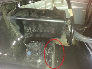

Ich habe nun heute morgen mal den Innenkotflügel ausgebaut (rechts) und konnte leider keine Hupe finden. Sie sollte ja da sein, wie aufm Foto markiert, oder?
Links is auch nix.Mein Problem ist, daß ich auch keine Anschlußkabel gefunden hab, sonst würd ich ne Hupe kaufen bzw einbauen.
Vielleicht hat ja jemand nern Schaltplan bzw weiß wie ich es zB. über den Fahrzeugschein bzw. die Identnummer rausfinde wo bzw was Sache ist.
Danke Gruß Hendrik

Ich weis passt nicht zum Thema, aber was ist da dort für ein schwarzer Kasten.
Was hat der dann für eine Funktion ?
Dachte man muss die Stoßstange abbauen um da dran zu kommen, reicht die Verkleidung vom Radkasten aus, um eine andere Hupe einzubauen ?

@ deine.mutti :Ich glaub der schwarze Kasten is ein Benzinfilter oder s. zumindest riechts danach wenn man die Leitung abzieht. (korrigiert mich wenn ich falsch liege)

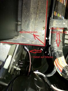

P.s. Hier mal ein paar Bilder aus einem anderen Forum, vielleicht helfen die...
Hier der komplette Bericht aus den anderen Forum.
so, also erstmal vielen Dank an alle die mir hier mit Rat und Tips geholfen haben. Echt super das es solche Leute gibt.
Ich hatte am Wochenende nun endlich Zeit mich auf die Suche nach meiner "verschollenen" Hupe zu machen. Mit dem Ergebnis das tatsächlich keine da war.
Bin wie folgt draufgekommen: Nachdem ich alle Stellen abgesucht hab die in Frage gekommen sind hab ich den Blinkerhebel ausgebaut um zu schauen ob evtl da was defekt ist (soll ja ne Schwachstelle sein). Hab nix gesehen und angefangen mich Richtung Sicherungskasten durchzumessen als mir auffiel, daß die Sicherung defekt ist obwohl ich zu allererst kontrolliert hab und sie ganz war.
Also neue rein und Hupe gedrückt, Sicherung wieder hin!
Ich hab mich dann soweit durchgemessen das ich am Kabelbaum neben dem Batteriekasten rauskam und feststellte das ein rosa Pluskabel in der Nähe der Original Hupenverschraubung auf Masse gesteckt war. Das war auch der Grund warum es mir vorher nicht aufgefallen ist als ich nach nem losen Anschlußkabel für die Hupe gesucht hab.
Am Ende hab ich das Kabel abgezogen, ne sicherung rein und getestet. Alles ok und Durchgang wenn ich den Knopf drück.
Werd mir nun ne Hupe besorgen und einbauen.
So einfach kanns manchmal sein...man muss nur draufkommen!
Gruß Hendrik
