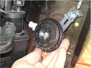

Nun war es soweit, mein "Großer Schwarzer" kam gestern pünktlich zum Herrentag in den Stimmbruch. Das heißt, die zwei Signalhörner meines Logans wurden gegen etwas kraftvolleres aus dem Hause Renault getauscht!
Zum Einsatz kam eine Doppelfanfare eines Renault Laguna vom Schrottplatz für 9 Euro.
Nun zum technischen das in den nächsten Tagen mit Bildern unterlegt wird.
Der Logan verfügt in meiner Ausstattung (Lauréate) über zwei Hörner die sich links und rechts zwischen Radkasten und Stoßfänger befinden.Diese habe ich ausgebaut (beide Seiten).
Dadurch, dass es sich bei dem Signalhorn aus dem Laguna auch um Renault handelt, blieb mir das Kabel schneiden erspart.Plug & Play

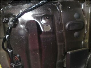

Dadurch, dass die Doppelfanfare des Lagunas ein Bauteil ist benötigt ihr platz im Radkasten.Nach langem suchen habe ich mich dann für die Fahrerseite entschieden, um das teuil zu verbauen.Zu meiner Verwunderung musste ich feststellen, dass der Logan schon über eine Aufnahme verfügt, die die Hupe benötigt.Das macht den Einbau dann zum Kinderspiel.
So, alles befestigt,angeschlossen und auf der Beifahrerseite das nun offene kabel abgeklebt um es gegen Schmutz und feuchtigkeit zu schützen.

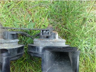

Serienhorn:
attachment.php

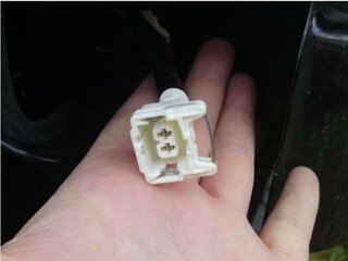

Der Stecker vom Daciahorn:
attachment.php

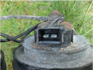

Nun der Stecker vom Dacia:
attachment.php

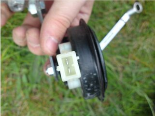

Lagunahupe:
attachment.php
attachment.php

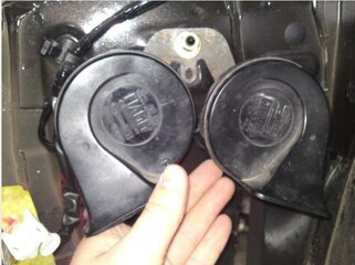

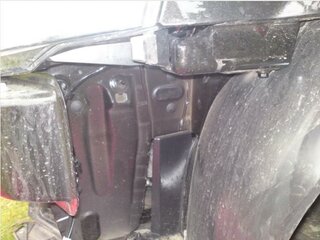

Einbauort Fahrerseite:
attachment.php
attachment.php
attachment.php
