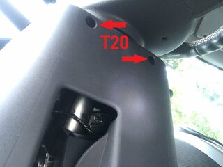

Zuerst werden an der unteren Verkleidung die beiden markierten T20 Torx gelöst (Bild 1).

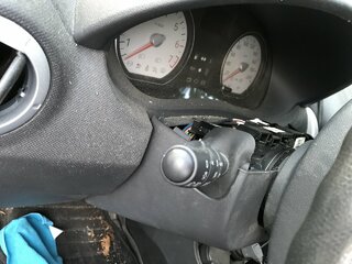

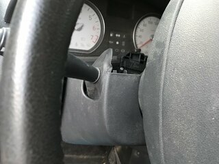

Danach kann man die obere Verkleidung lösen (Bild 2 und 3. Hier ist sie schon weg). Dazu am besten die Lenksäule komplett nach unten klappen.
Anschließend kann man das untere Verkleidungsteil weg machen. Diese steckt auch noch mit einer Haltenase unten hinter dem Entriegelungshebel in einer Halterung.

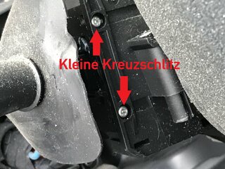

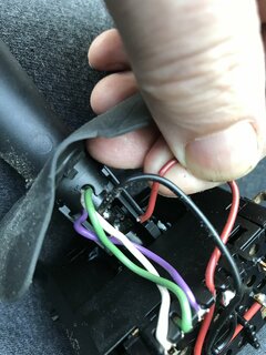

Jetzt kann man die beiden markierten kleinen Kreuzschlitzschrauben am Lenkstockhebel lösen (Bild 4).
Nun diesen heraus ziehen und den Stecker durch drücken auf die beiden seitlichen Laschen heraus ziehen.

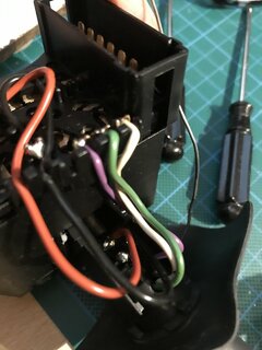

Jetzt mal schauen, welches Kabel lose ist. Die für die Hupe (rot und schwarz) sind in der Mitte des Hebels angelötet (Bild 5).

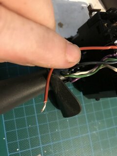

Wenn da eines lose ist, dieses wieder an dem Lötpunkt anlöten. Dazu das Kabel etwas abisolieren, wie auf dem Bild zu sehen und verzinnen (Bild 6). Mit einem Lötkolben mit einer dünnen Spitze kommt man einigermaßen an den Lötpunkt im Hebel heran. Evtl. erst ein wenig neues Lötzinn auf dem Lötpunkt aufbringen. Dadurch lässt sich das Kabel meist besser anlöten.
Wenn dies erledigt ist (Bild 7), den Stecker wieder in den Hebel stecken. Jetzt kann man gleich mal einen Funktionstest machen. Dazu die Zündung anschalten! Nun den Hebel wieder in die Halterung stecken. Die beiden kleinen Kreuzschlitzschrauben wieder hinein schrauben.
