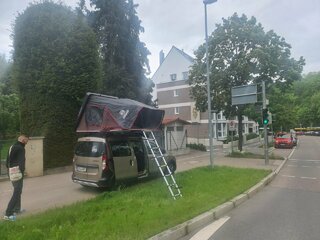

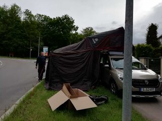

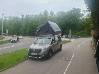

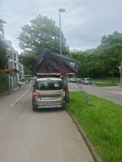

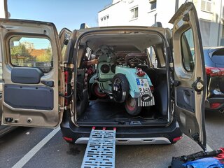

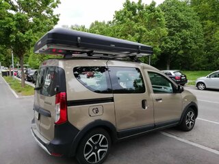

hätte da mal gleich 3 Fragen zu meinem Dacia Dokker Stepway.
1. gibt es hierfür schicke Offroad/Allterrain Räder?
2. gibt es eine schicke Möglichkeit ein Ersatzrad am Heck unterzubringen?
3. gibt es eine Möglichkeit das zulässige Gesamtgewicht etwas höher setzen zu lassen, da es mit Dachzelt, Vespa und Gepäck doch ein bisschen eng wird - aber die Autos heute können doch sicher mehr als wie der angegebene Basiswert!

das hab ich schon mal auf dem Schirm, aber dadurch bekomme ich ja nicht mehr zulässiges Gesamtgewicht - man sieht es vielleicht nicht so, wenn überladen, aber ich würde ihn halt gerne sozusagen auflasten lassen.
Lieber Jochen, ich würde dir empfehlen, deinen Dokker mit Dachzelt und Vespa auf einer öffentlichen Waage zu wiegen - dann hast du Klarheit. Ich habe das so gemacht, weil mir ein Schreiner einen guten, stabilen, Gesten Campingeinbau gemacht hat mit und ich dann die ganze notwendige Technik mit Zweitbatterie & Co. it Helfer eingebaut habe - und die wiegt einiges, damit ich den Akku von meinem Elektrofahrrad laden kann. Ergebnis: ich kann immer noch lockere 300 kg zuladen. Einem Dachzelt steht also nichts im Weg...

zu (2)
wenn Du keinen Gaser hast, sollte der nachträgliche Anbau des Unterboden Korbs - als Nachkauf - immer noch möglich sein. Ich bin mir nur nicht sicher ob der Stepway diese Aufnahmen auch hat.
Hat er - ich habe das Ersatzrad nachgerüstet.
Drahtkorb mit allen Befestigungsteilen bei ebay gebraucht in gutem Zustand gekauft.
Montage kein Problem.
