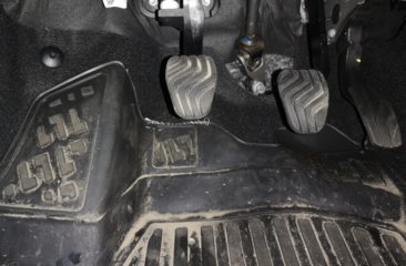

Der fahrerseitige Fußraum im Dacia ist recht uneben. Somit lag die Gummimatte nicht ganzflächig auf. Dadurch verhakt sich das Kupplungspedal beim runterdrücken mit der Matte und zieht diese beim loslassen der Kupplung mit nach oben. Ich hab daraufhin Klettband im oberen Bereich der Gummitmatte vernäht, so das sich dieses mit dem Teppich verhakt. Seit dem gibts keine Probleme hinsichtlich Kupplungsbedienung und Matte.

Ich hab's mit einer grossen Schere einfach abgeschnitten .

Ich würd immer wieder die fahrzeugspezifischen Matten nehmen. Das mit dem Hochstehen der Matte und dem Verhaken mit dem Kupplungspedal lies sich ja recht einfach lösen. Die Passform ist ansonsten sehr gut.
