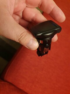

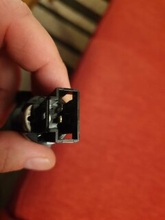

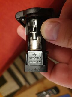

Hier die Bilder der neuen 12V-Dose:

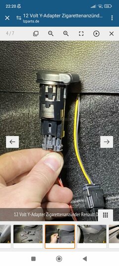

Der Y-Adapter wird wie folgt angeschlossen.
Der Stecker von der vorderen 12V-Dose wird abgezogen und an A gesteckt. Stecker B wird wieder an die vordere 12V-Dose eingesteckt und Stecker C ist dann für die neue, hintere 12V-Dose.
Allerdings ist der Stecker klein und flach, müsste aber identisch mit Stecker B sein.
Genau diesen Stecker B suche ich um den kleinen Stecker C zu ersetzen.
