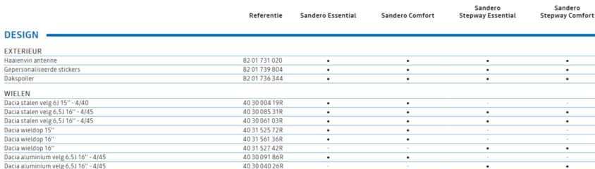

ich habe den neuen Dacia Sandero III, Typ DJF, 1.0 L LPG bestellt.
Dieser wird mit 15 Zoll Stahlfelgen mit Radblenden geliefert. Man hätte ihn aber auch mit 16 Zoll Alufelgen bestellen können.
Leider konnte mir bis Dato niemand die passende Spezifikation für 16 Zoll Alufelgen sagen.
Meinen Recherchen nach GLAUBE ich, dass folgende Werte die richtigen sind: 6.5x16 LK 4/100 ET 35 ML 60.1.
Bei der Einpresstiefe ET und der Mittellochbohrung ML bin ich mir jedoch sehr unsicher, ob diese korrekt für das Fahrzeug sind.

Er hat RDKS. ........... aber ob aktiv (mit Sensoren) oder passiv (über ABS) musst Du bei Deinem Händler erfragen.
Leichtmetallrad RC30, Kristallsilber oder Himalaya-Grau, 6,0 x 15 ET 40
Leichtmetallrad RC30, Kristallsilber oder Himalaya-Grau, 6,5 x 16 ET 37
Diese stehen zumindest in der Preisliste vom Sandero.

Hallo, ich habe meinen S Stepway in der LPG Version heute in Kometen Grau bestellt und hole ihn in 10 Tagen in Hamburg ab. Leider hat das verfügbare Modell nur die Stahlfelgen. Daher hoffe ich, dass es bald auf dem freien Markt auch andere Alufelgen gibt. Dann wird gewechselt. Bis zu welcher Größe darf dann montieren?
Hab gestern mal geschaut, der Italienische Hersteller MAK Wheels hat bereits welche für den Sandero III im Programm. Sind mir aber mit Versand noch zu teuer. Es tut sich was, ich hoffe das es bis Ende März dann auch in Deutschland welche gibt.
Vor dem Problem stehe ich aktuell auch. Hoffe es gibt bis zum Sommer welche.
BTW: Die Mahaliafelgen kosten einzeln 200 EUR
Da ich meinen neuen noch nicht habe und mein altes Auto verkauft habe, fehlt mir gerade ein Fahrzeugschein. Aber da steht es normal drinnen. Ich glaube man kann auch andere Größen nehmen, nur dann müssen sie eingetragen werden.....
