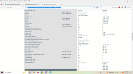

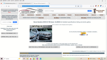

Hallo, @acer , hi Folks!
Wenn ich denn etwas theoretisieren darf:
https://www.automobile-catalog.com/auta_details1.php#gsc.tab=0
Wenn ich die Diagramme für die Getriebeabstufung und Drehmoment/Leistung aus der o.g. Quelle übereinanderlege, ergibt sich folgendes Bild:
Hier ist erkennbar:
- Der 5. Gang ist ein Schongang.
(Beim Fahren mit Höchstgeschwindigkeit 180 Km/h arbeitet der Motor im Bereich seines höchsten Dremomentes und damit mit einem optimalen Wirkungsgrad.)
- Die Höchsgesdhwindigkeit wird im 4. Gang erreicht.
(bei 180 Km/h dreht der Motor im Bereich des Leistungsmaximums.)
- Die übrigen Gänge (3 - 1) erscheinen mir sinnvoll und harmonisch abgestuft.
Daß man während der Einfahrphase höllisch aufpassen muß, die 3000er Drehzahlgrenze nicht zu überschreiten, führe ich auf die Renualt-typische Abstimmung von Mogtor und Turbolader zurück.
Bis jetzt habe ich nur 2 Ranault-Motoren mit Turbo-Aufladung gefahren. (TCe90 und 2,5 l cDi) Aber für beide Motoren möchte ich den Merksatz formulieren: "Kein Turbo ohne Loch!".
Bei dem Turbo.Benziner im Skoda Fabia meines Sohnes ist das anders. Mit dessen Motor läßt sich das Auto harmonisch beschleunigen. Ein Turboloch kann ich zumindest keines spüren.
Danke für die Datenblätter, ich finde die Übersetzung so durchaus sehr brauchbar. Hatte erst Befürchtungen wegen des weggefallenen Gangs, aber das ist definitiv alltagstauglich und auch Autobahn freundlich, solange man nicht ständig jenseits der 130 fährt
