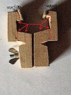

Lob für deinen Einfall:yes: doch es gibt einen gravierende Fehler bei deiner Klemme. Du hast die vorhandenen Bruchstellen vergessen. Siehe Foto.
Die Wachstumsschichten sind immer die Sollbruchstellen.
Es gibt nun 3 Möglichleiten.
1. Du sägst so eine Klemme nochmals aus, doch diesmal nimmst du ein Abfallstück aus einer Siebdruckplatte (Baumarkt in der Sägewerkstatt mal nachfragen). Oder verleimst selber 2 Holzbrettchen vertikal und horizontal zueinander.
2. Wenn du Epoxi und Glasfasermatte (oder Glasfaserspachtel) hast, dann bestreiche deine jetzige Klemme 2-3 mal damit.

Danke für diesen Beitrag. Das mit dem "gravierenden" Denkfehler sehe ich - vorläufig - nicht so tragisch: Ich glaube, dass die Zugkräfte einer leichten Plane nicht so stark sind, dass sie 3 Halterungen, mit denen diese Plane befestigt werden soll, abbrechen. Jedenfalls hat das fotografierte Stück eine Zugprobe glänzend bestanden. Das Modell, welches ich fotografiert habe, ist aus Buchenholz gefertigt und bei diesem Holz sind die Wachstumsschichten nicht so klar zu unterscheiden, wie z.B. bei Fichte. Dass aber kreuzweise verleimtes Holz noch besser ist, verstehe ich und werde mich an deinen Vorschlag halten. Die beiden V-förmigen Einkerbungen, in denen die Befestigungsschnur eingehängt wird, sind nicht so tief, wie es auf dem Foto scheint.

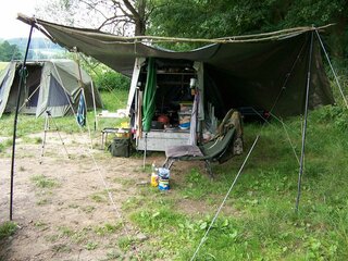

Verschätze dich da mal nicht. Ich werfe dir mal ein Urlaubsfoto hier mit rein, und du siehst wie stark Windkräfte sein können.
Urlaub 2018
Klar es ist eine 6x4m Plane, und die Stangen hatte ich vorher mit kurzen Schnüren und Spanngummi am Boden abgespannt. Spanngummi damit die Plane ein Spiel hat. Guck dir mal das linke Eisenrohr an, das rechte war noch schlimmer. 15 Min starker Wind hatten gereicht. Fast alle BW Heringe steckten noch im Boden, doch die Metallhäken der Gummis hat es alle aufgebogen.
Urlaub 2019
Diemal kein Sturm, sondern plötzlich einsetzender Platzregen.
Plane wurde an 4 Bäume verankert. Die füllte sich mit über 100l Wasser und hing bis 80cm zum Boden herunter.
Selbst wenn du nur ein Sonnensegel spannst, unterschätze die Kräfte nicht.

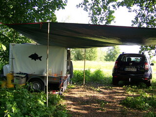

Guck Dir meine frühen Bilder an.
Als ich noch nur meine NVA-Plane hatte, hab ich auch schon mal nen Stiel inner Mitte eingefügt, damit das Wasser ablief......

6x4 Plane, wenn du mal genau hinsiehst ist diese auf den ersten Bild nur zu 2/3 horizontal gespannt, und wenn du liest, ist die Plane auf den 2. Bild an den Bäumen gesichert. Zudem auch deutlich zu lesen ist, das alle BW Heringe gehalten haben, also erzähl mr hier bitte nichts vom Pferdezirkus.
Wie kannst du behaupten man bräuchte große Bodenanker, wenn du die Bodenbeschaffenheit gar nicht kennst. Guck das Zelt im Hintergrund an, dies hat enorm gewaltige Stürme ausgehalten und ist nur mit T-Pegs verankert (Bivvi 4x4x2m) Und für 2 Wochen benötigt man so ein "Lager"

Ok, dachte du meintest ein anderes Bild. Das mit dem Stab in der Planenmitte mag bei kleinen Planen funktionieren, bei großen aber nicht. Da hebelt es dir die Plane hoch und das war es.
ich habe keine Stange in der Planenmitte, sind beide am rand in den Ösen und fest abgespannt, aber asymetrisch abgespannt, damit kein Wassersack entsteht
