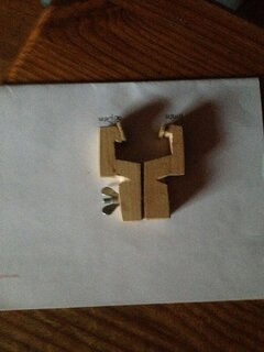

Lob für deinen Einfall:yes: doch es gibt einen gravierende Fehler bei deiner Klemme. Du hast die vorhandenen Bruchstellen vergessen. Siehe Foto.
Die Wachstumsschichten sind immer die Sollbruchstellen.
Es gibt nun 3 Möglichleiten.
1. Du sägst so eine Klemme nochmals aus, doch diesmal nimmst du ein Abfallstück aus einer Siebdruckplatte (Baumarkt in der Sägewerkstatt mal nachfragen). Oder verleimst selber 2 Holzbrettchen vertikal und horizontal zueinander.

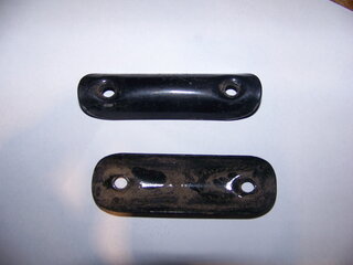

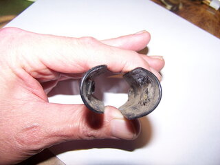

Mir fiel noch was ein, welches ich im Keller habe.
Ist eine alte Halterung für den Grundträger Ford Scorpio.
Diese könntest du als Klemme von oben auf deine Reeling klemmen.
2 davon könnte ich abtreten. Die Kunststoff.-Inletts habe ich auch noch (Schutzeinlage) Anhang anzeigen 87814Anhang anzeigen 87815Anhang anzeigen 87816
Danke für die guten Vorschlage und das Angebot! Ich werde nun versuchen, Ähnliches nachzubauen und sollte dies nicht gelingen, erlaube ich mir, mich bei dir nochmals zu melden!

Nachdem ich keinen 3D-Drucker habe, beschäftigte ich mich mit Stichsäge. Feilen, Schmirgelpapier usw. und dabei kam dann diese Lösung heraus. Als geistige Vorlage diente mir vor allem die Fotoserie von "the duke" - danke dafür !
Ein provisorischer Versuch, ob diese Klemme halten könnte, verlief positiv!
Allen, die mitgedacht haben, ein großes Dankeschön!

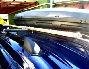

Gebraucht einen passenden dachträger und dann wie auf meinem Foto eine holzlatte in welche auf der Rückseite einfach Schrauben rein kommen und zwar genau dort, wo sich die Ösen der plane befinden. Dann musst du die Plane bei Bedarf nur in die Schrauben einhängen und mit Stangen abspannen.
Lg latschenkraft
Lg latschenkraft
Also doch etwas Bastelarbeit, prima, das funktioniert.
2. Wenn du Epoxi und Glasfasermatte (oder Glasfaserspachtel) hast, dann bestreiche deine jetzige Klemme 2-3 mal damit.
