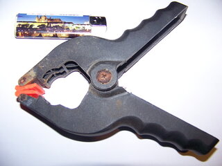

Thori an der Lodgy Dachreeling hält niemals eine Zwinge. Sorry ich seh gerade die Seitenansicht. Da würde ich aber keine Schraubzwinge nehmen, sondern die
XL Klemmzwingen, die bekommst du kaum mit einer Hand los und sind auch nicht irre teuer.

@Bergfreund Hier mal eine Klemme die ich meinte.
Die hat ca 20kg Druckkraft und schont deine Reeling.

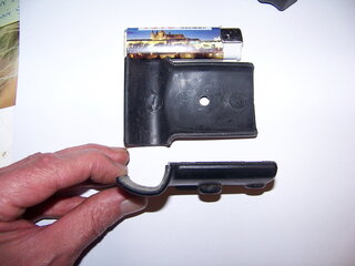

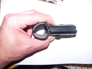

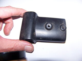

Mir fiel noch was ein, welches ich im Keller habe.
Ist eine alte Halterung für den Grundträger Ford Scorpio.
Diese könntest du als Klemme von oben auf deine Reeling klemmen.
2 davon könnte ich abtreten. Die Kunststoff.-Inletts habe ich auch noch (Schutzeinlage) 100_5875.JPG100_5876.JPG100_5877.JPG
Also da wird sich doch was finden. Etwas Bastelei ist schon angesagt, aber keine Diplomarbeit daraus machen.
Zu beachten wäre allerdings, dass der Zug der Markise, oder des Vordaches nicht allzu groß sein sollte.
