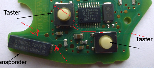

Es gibt zwei verschiedene Arten von Transpondern.
Die erste ist in einem Kunstoff bzw. Glasgehäuse untergebracht, der keine Kontakte nach Aussen hat, da der zugehörige Rechner mit in dem Gehäuse untergebracht ist. (VW und ähnliche)
Der zweite Type ist wie beim Dacia auf der Platine gelötet und an dem vorhanden Prozessor angeschlossen. Beim Dacia Pin 1 und 2 der CPU.
Am Pin20 der CPU ist ein Kondensator, der die Betriebsspannung für den Teil der CPU aufbaut, wenn die Transponderfrequenz von der Zündung angelegt wird. Damit kann die CPU arbeiten und die benötigte Informationen zur Wegfahrsperre übertragen.
Also wenn dieser Kondensator defekt ist arbeitet die Wegfahrsperre nicht mehr, da die CPU keine Spannung für Datenübertragung hat.

CPU? Überbewertest Du da nicht Etwas. Wie funktionieren dann Schlüssel ohne Fernsteuerung? Da ist dann keine Batterie drin und auch keine Elektronik.
für mich sieht der "transponder" wie die antenne von der funkfernbedienung aus.
macht doch auch überhaupt keinen sinn das teil an der platine anzulöten, wenn es auch fahrzeuge ohne funkfernbedienung (und ohne platine) gibt.
Die rot markierten Stellen sind nicht angeschlossen?

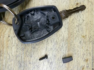

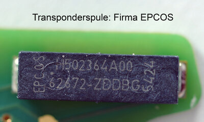

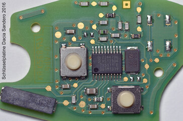

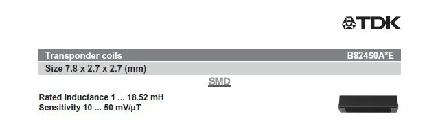

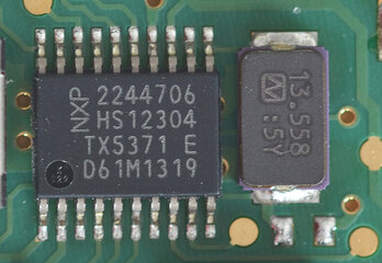

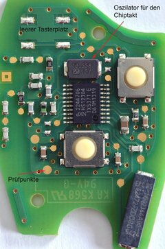

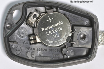

Dagobert_2017....Da ich unendlich Zeit habe und unendliche Neugier und auch noch die Fototechnik und auch noch einen schnellen PC mit einem 27" Monitor und es wissen wollte habe ich das innere und die Schaltung mal genauer angeschaut. Gleichzeitig habe ich die Herstellerseiten der Halbleiter abgegrast um Infos zu suchen. Der Transponder kommt von EPCOS gehört zu TDK und der Prozzi von NXP . Zum Transponder konnte ich ein Datenblatt finden weil es ein Standardbauteil ist. Der Prozessor ist ein Kundenauftragsteil und da gibt es nur interne Infos die nicht öffentlich sind. Sollte einer aber was finden wäre ich interessiert. Die Beschriftungen sind gut zu erkennen.

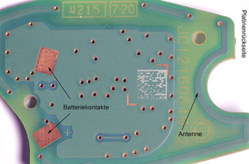

Zum Transponder: Es handelt sich um eine Spule mit Ferritkern in einem Quadratischem Kunstoffgehäuse. Schaut man sich die Platine an kann man im groben erkennen wie es funktioniert. Wichtig ist die Rückseite. Hier befindet sich die Antenne die induktiv das Signal der Zündschloßspule auf den Transponder überträgt. Der ist an PIN 1 u. 2 am Prozessor angeschlossen parallel ein Kondensator. Die "CPU" hat auch einen internen Speicher wo die Vergleichsfrequenz zum Steuergerät abgespeichert ist und im Verlustfall oder bei einem Neuschlüssel die "angelernten" Werte gespeichert werden. Wer sich nun dafür mal interessiert, hier die Bilder. (Verkleinert! die originalen haben je 8-10 MB größe)
Sorry die Abschweifung im Autoforum. Ich gelobe Besserung...:cool:

Wie man sieht gibt es zwischen mit und ohne Funkfernbedienung einen sichtbaren Unterschied. Logisch. der Funkschlüssel muß ja 2 Funktionen abdecken. Interessant ist auch der leere Platz für einen 3. Taster. Wofür wäre der denn?
