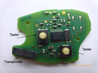

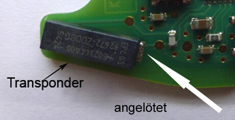

Habe eben noch mal den Schlüssel reingeholt und aufgemacht und ja, der Transponder ist aufgelötet!
Er scheint zwar nicht über Leiterbahnen mit dem Rest der Elektronik verbunden zu sein aber, wahrscheinlich damit man Ihn beim Batteriewechsel nicht verliert, ist er aufgelötet.:D

Habe gerade währen Du geschrieben hast Foto eingefügt.
Hier aus dem Forum:

überprüfe mal, mit einer Lupe, ob ein Bauteil gebrochen ist. So wie sich das anhört ist ein kleiner Kondensator direkt
am Pin 20 des IC's gebrochen. Dann geht die Wegfahrsperre nicht mehr. Das hat aber keinen Einfluß auf die Fernbedienungsfunktion.
Geht diese auch nicht mehr, dann liegt es an der Batterie oder es sind mehrere Teile durchgebrochen.
mfg
Franz

Dann hilft erstmal nur nach gebrochenen Bauteilen zu suchen.
